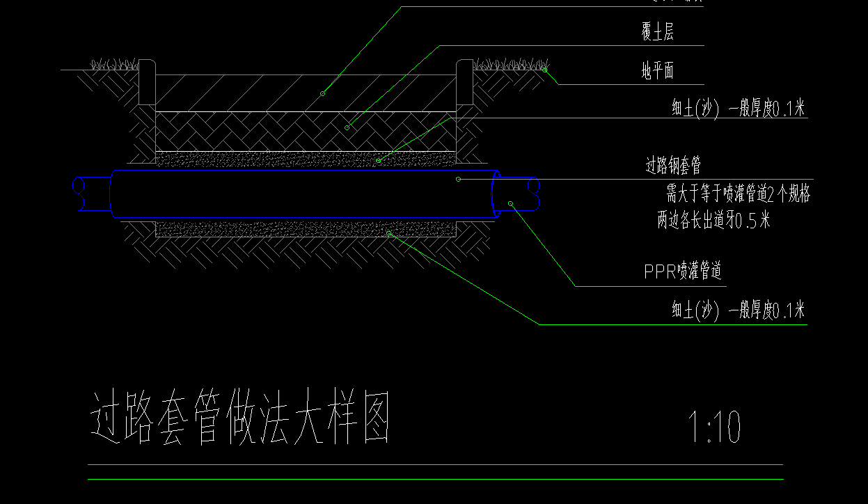

  • 請問景觀給水管是用PE管的,穿機動車道時鋼套管保護,那穿機動車道部分PE管還需要
    請問景觀給水管是用PE管的,穿機動車道時鋼套管保護,那穿機動車道部分PE管還需要再算嗎,還有鋼套管是套什么定額定額
  • 需要,鋼套管按延長米算埋地鋼管

  • PPR管需要算,鋼管你就套鋼管定額按米算

  • PE管是介質管道,需要從起點計算至終點,鋼套管按照一般管道安裝計算

  • PE塑料管在過路鋼套管中穿過。
