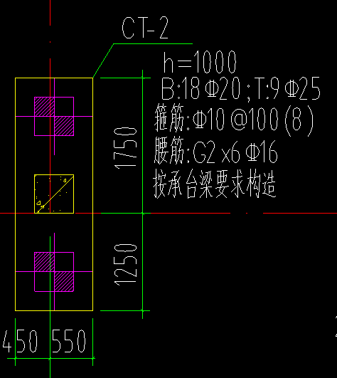

  • 請(qǐng)問(wèn)樁承臺(tái)如何畫(huà)
    樁

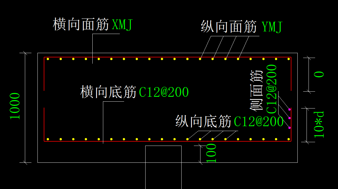

    選的是矩形承臺(tái),請(qǐng)問(wèn)上圖對(duì)應(yīng)的鋼筋是下圖的哪里
    環(huán)箍

    請(qǐng)問(wèn)腰筋是斜面筋,還是側(cè)面筋
    2024-11-15 15:28:09 補(bǔ)充

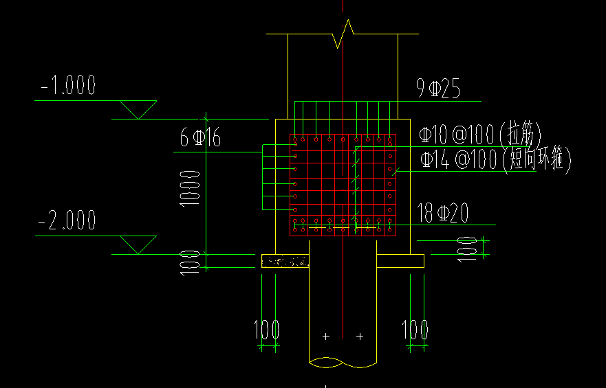

    短向環(huán)箍,應(yīng)該在哪里設(shè)置

    腰筋是斜面筋,還是側(cè)面筋【側(cè)面】

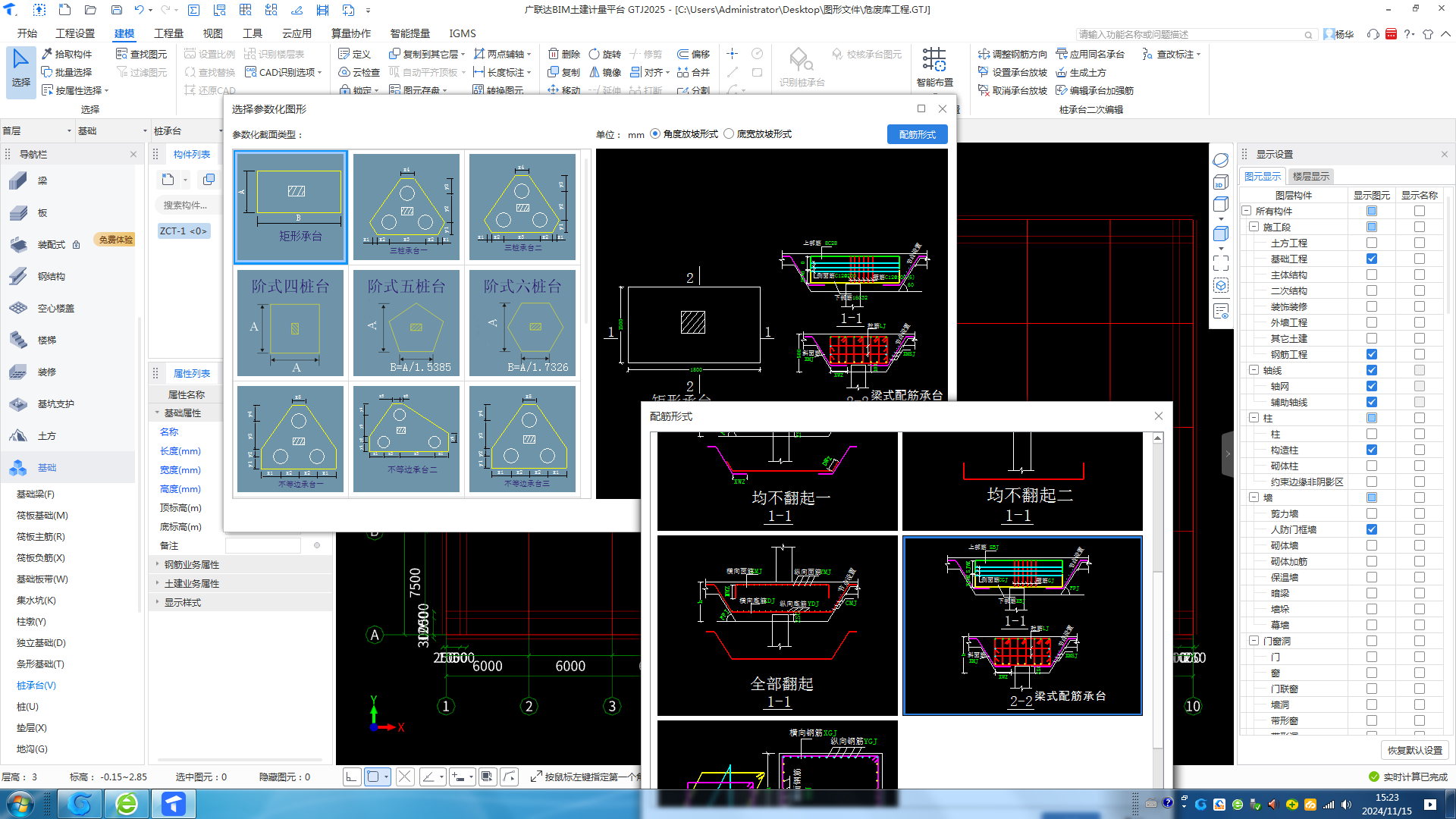

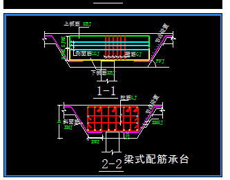

  • 選用梁式配筋的參數(shù)圖,是側(cè)面筋
    首次提交 2024-11-15 15:18:55  最近修改2024-11-15 15:24:29 (修改過(guò)1次)
  • 建筑行業(yè)快速問(wèn)答平臺(tái)-答疑解惑
    2024-11-15 15:19:39
  • 選擇‘配筋形式’-梁式配筋承臺(tái);

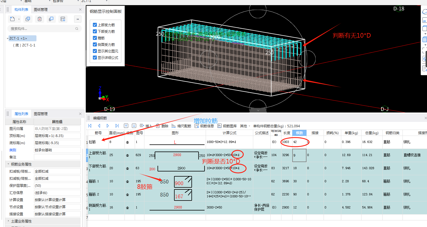

    2024-11-15 15:23:56

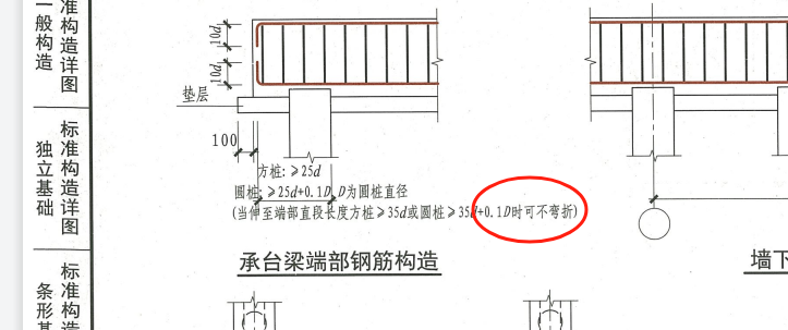

  • 1、箍筋8肢箍
    2、側(cè)面筋拉筋直徑8
    3、上下縱筋彎折是否有10*d
    環(huán)箍
