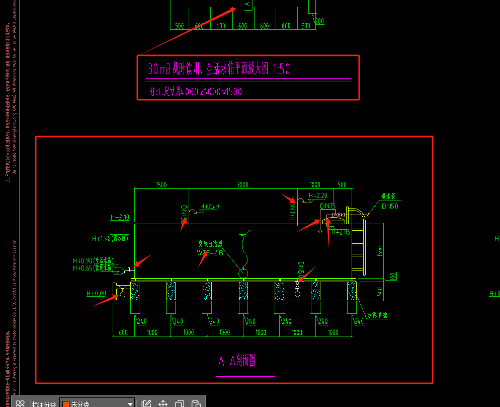

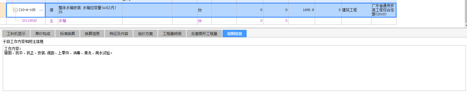

  • 請(qǐng)教下,大框起來(lái)的 水箱里面的東西,是需要單獨(dú)計(jì)算嗎?還是套水箱定額,包含了。

  • 單獨(dú)整體水箱工作內(nèi)容只有這些,需要另外套的

  • 可以不單獨(dú)套定額;附件可計(jì)入水箱定額安裝,附件可以在定制水箱的時(shí)候整體一起采購(gòu)。
