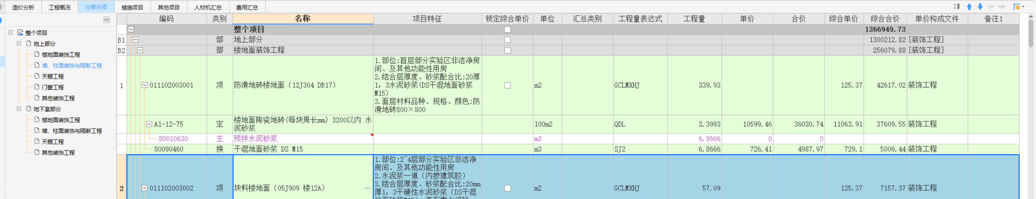

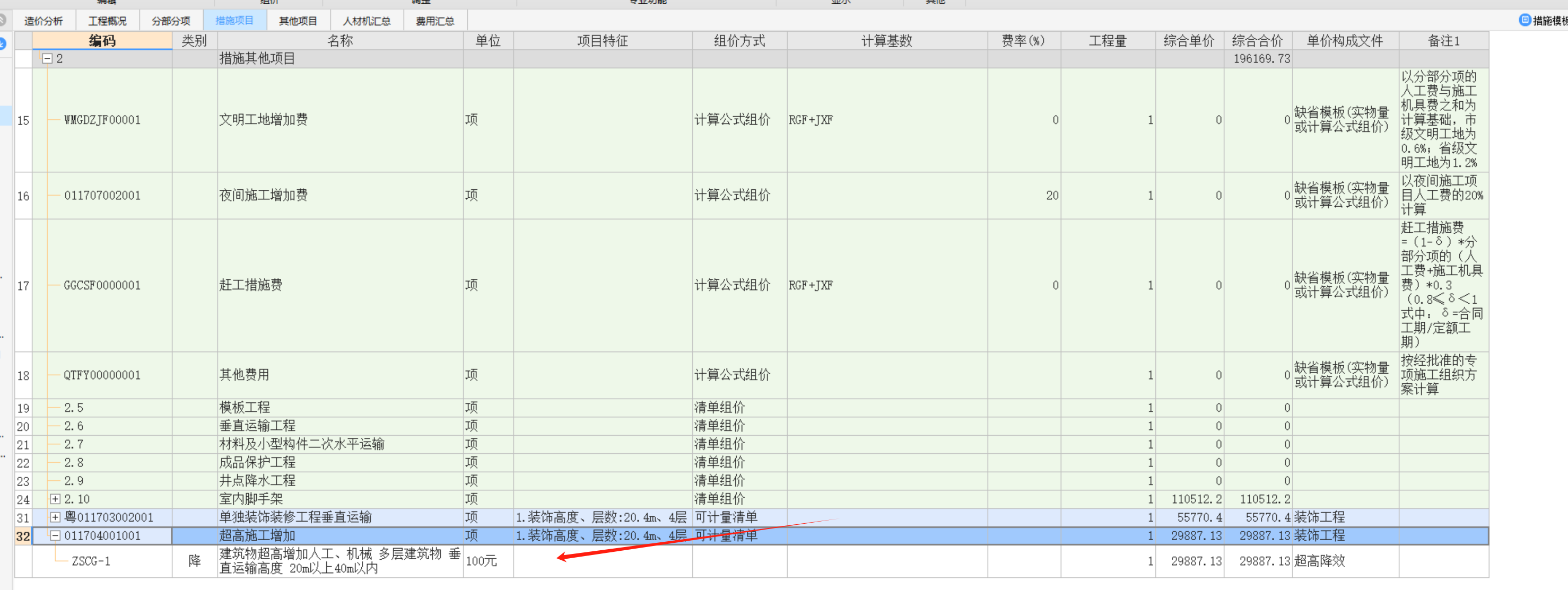

    我看別人的計價文件在分部分項那里定額子目是沒有看到超高降效的,但是措施項目那里計取超高降效費了,我就不是很明白,然后這個措施項目里面的超高的綜合單價怎么來的我都看

  • 2018一般是放在分部分項工程里面計取了,2010定額的才放措施開一條清單計取。
