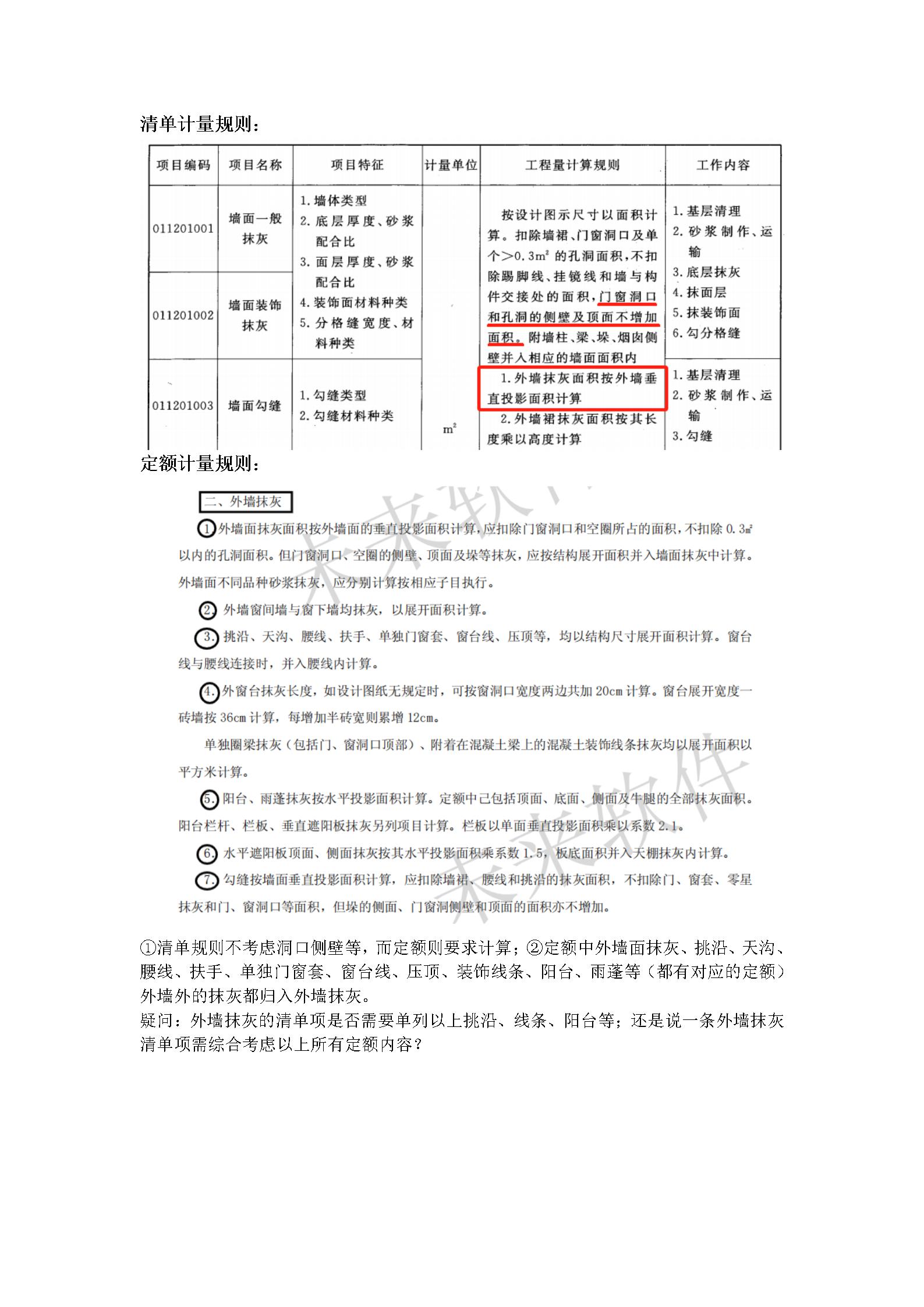

    清單規(guī)則江蘇的定額計算規(guī)則基本上就是哪里抹灰哪里就要計算。但是清單規(guī)則就是計算一個垂直投影面積。如果一個外墻面有線條、雨蓬、陽臺這些東西,是不是我清單計算一個投影面積假設(shè)1000m2,然后定額套外墻抹灰、陽臺抹灰、線條抹灰共計1200m2,是不是這樣理解?     另外陽臺抹灰定額放在外墻抹灰中包含頂面、底面、側(cè)面及牛腿(應(yīng)該是陽臺梁吧)那就不存在陽臺地面和天棚的清單了?

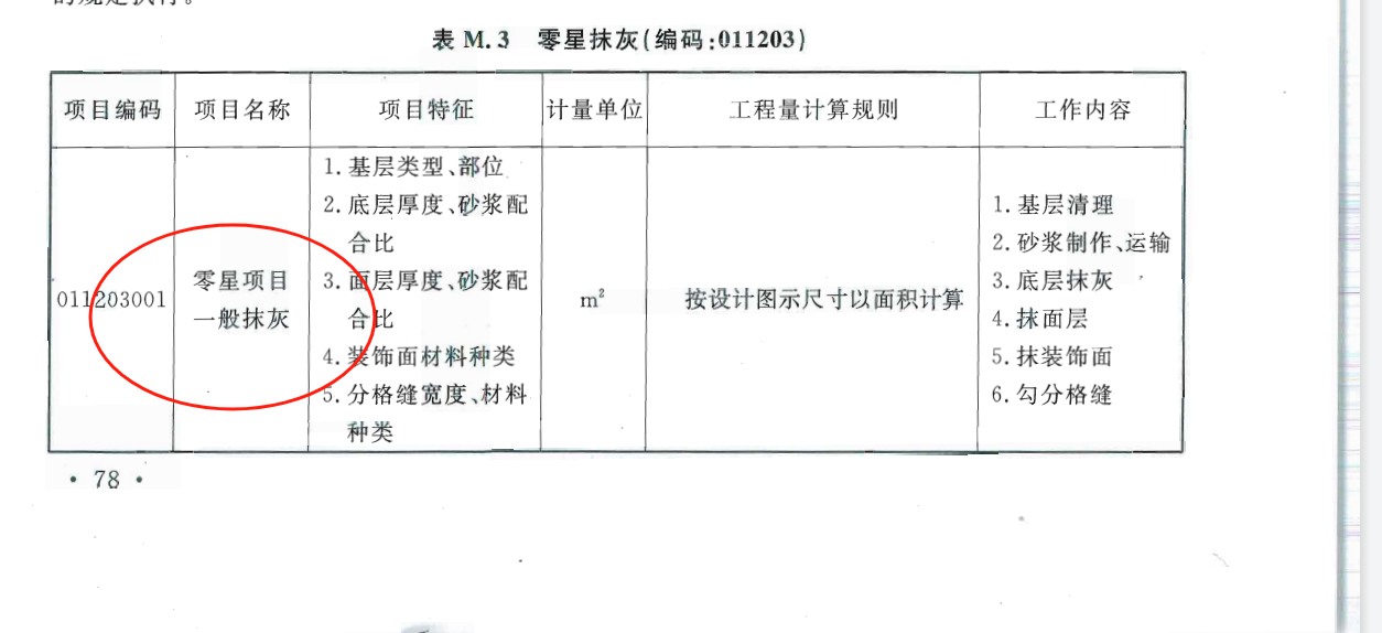

  • 不是,其它按零星抹灰
    頂面
