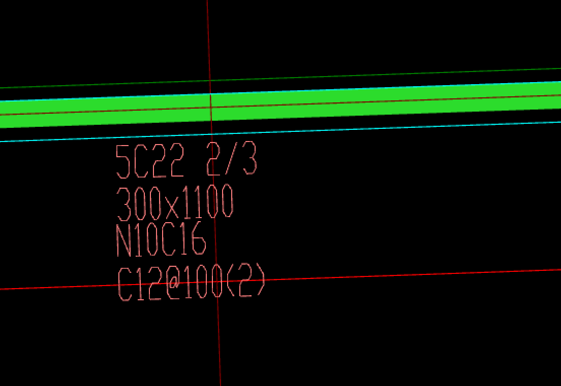

崔工 2024-11-14 15:06:43 | 浙江省 土建土建計量GTJ | 174查看 4回答

集中標注是整根梁的,原位標注就是這一跨梁(也就是一段梁)的尺寸,這一跨以原位標注為準。

以原位標注為準

梁的集中標注是一樣,不一樣的只有原位標注。
每跨標注不一樣的在原位標注表中進行標注。

原位優先
