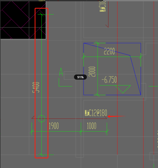

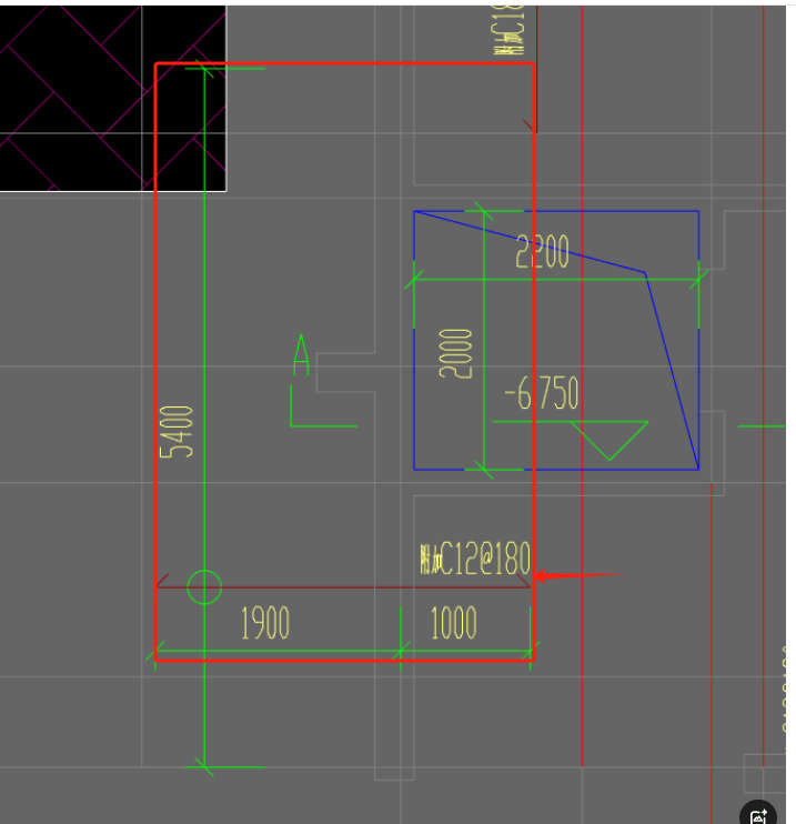

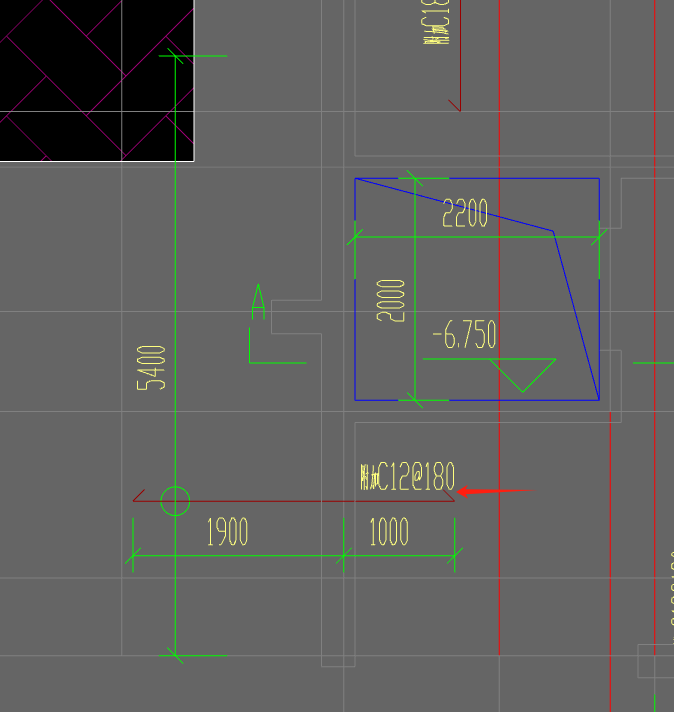

  • 牛爺爺們,這種筏板負筋怎么布置啊,布置范圍怎么看
    牛爺爺們,如圖,這種筏板負筋怎么算布置范圍啊。
    負筋怎么算

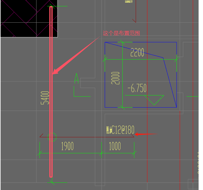

    這個就是范圍,鋼筋跟范圍用綠圈鎖定了
    2024-11-14 11:16:00
  • 你好,布置范圍就是“綠色圈及垂直項綠色線條”這個就是給定的范圍。答疑解惑

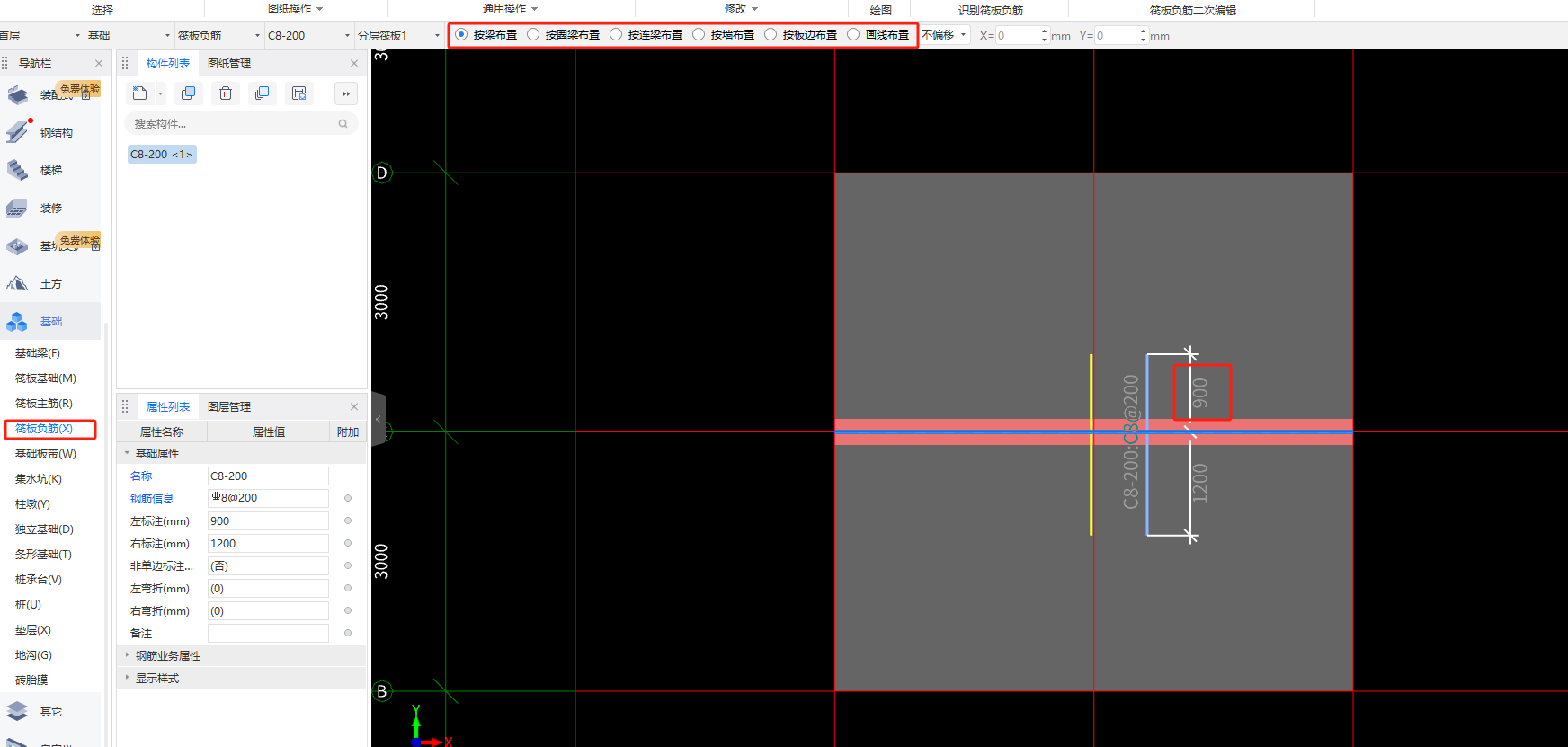

  • 是附加底筋,用底筋設置,并自定義范圍布置
    2024-11-14 11:16:29

  • 是板負筋
    2024-11-14 11:20:58
  • 看圖5400
    2024-11-14 15:35:36
