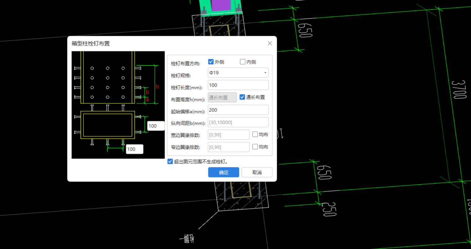

插入式的,不用再加柱腳板了吧?
軟件提示超過范圍了。
試試把柱腳板去掉試試?

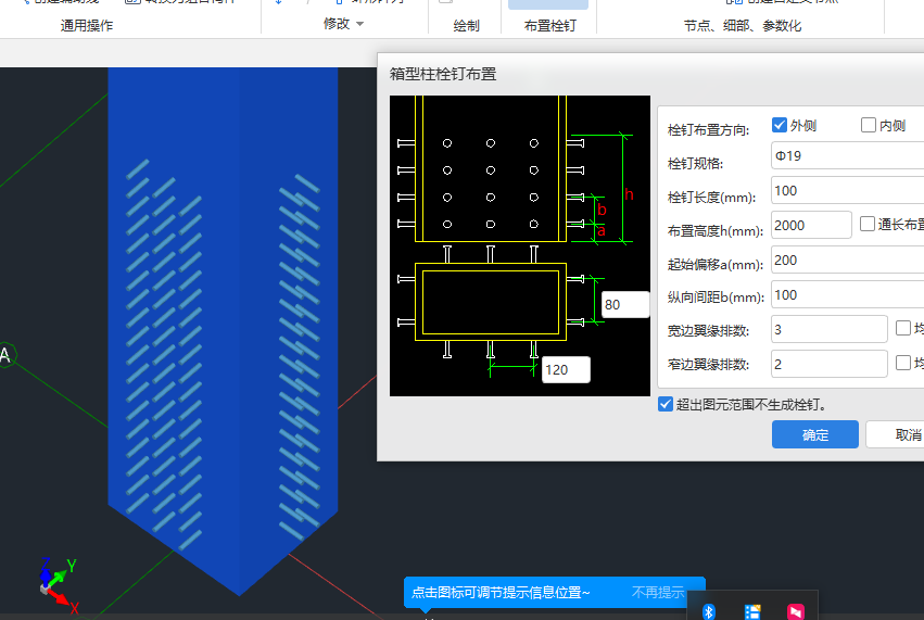

縱向間距輸入,排數輸入;
