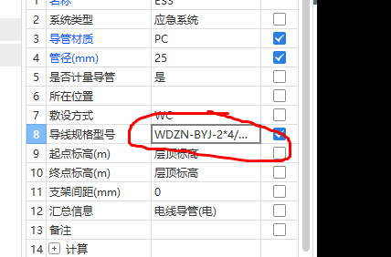

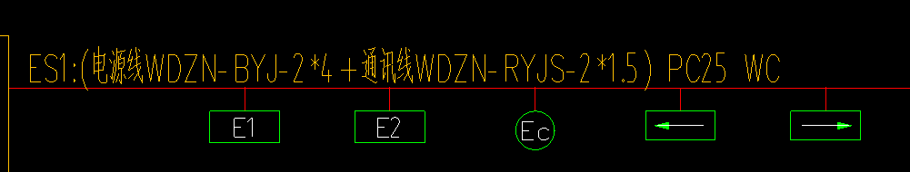

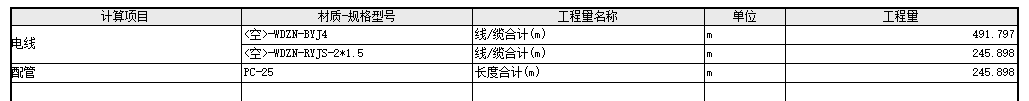

  • 應急照明線2根共管,前面是BYJ2*4的,算出來咋變成BYJ4?圖三米數對嗎?

    BYJ4沒錯,這是電線,需要長度*根數
    2024-11-14 09:35:18
  • 沒錯,BYJ線就得按單根算
    2024-11-14 09:39:11
  • 電線都是按單根來計算的,沒問題
    2024-11-14 09:39:37
  • BYJ2*4的2表示的是根數,這個電線是單芯線,匯總的時候,這種規格的帶有根數的都直接乘了根數,放在這個計算結果里了
    2024-11-14 09:45:09
  • 正確;
    雙絞線是245.898米,
    4mm2的電線,工程量乘以(2)是491.797米。
    2024-11-14 10:04:59
