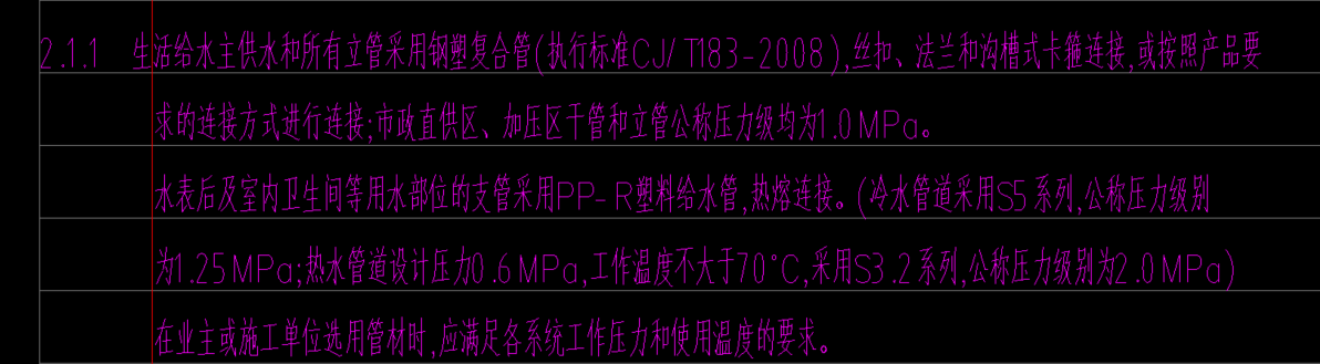

    各位老師,請問畫箭頭的地方熱水管管材是鋼塑復合管還是PPR管呢箭頭
    請問畫
  • 水表之后的都是PPR
    2024-11-13 17:32:29
  • 是PPR管
    2024-11-13 17:33:06
  • 是鋼塑復合管
    2024-11-13 18:10:38
  • 箭頭所指屬于水表后,(PP-R塑料管)
