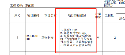

    調整人材機這個是招標的清單,問一下各位老師,投標預算編制的時候要根據清單項目特征描述去套用子目嗎?工程量要按照招標清單的數量嗎?
    2024-11-13 16:58:13 補充
    那價格做出來比招標控制價的價格高的話如何調整呢,調整人材機?
    是的。
    高的話,一般調整材料單價。
    首次提交 2024-11-13 16:34:24  最近修改2024-11-13 17:03:36 (修改過1次)
  • 是的。固定綜合單價就要按照清單報價,如果工程量需要復核,你算出來的量比清單多,就要提答疑,讓甲方把量重新復核,重新下發最新的清單。
    2024-11-13 16:34:31
  • 根據招標清單內容組價,工程量也不能隨意改變。
