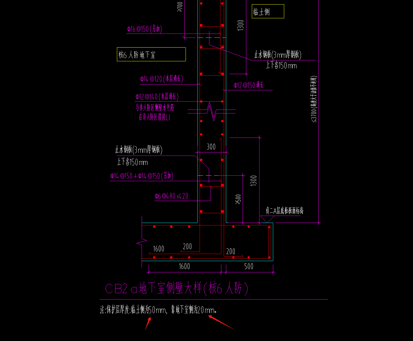

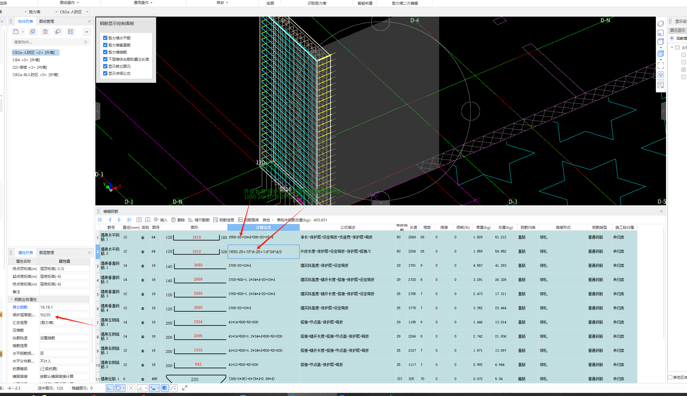

  • 軟件我按了50/20設置,但是水平和垂直的鋼筋的全都按了20,請問怎么修改正確?
    垂直垂直的
  • 可以取平均值,70/2=35
