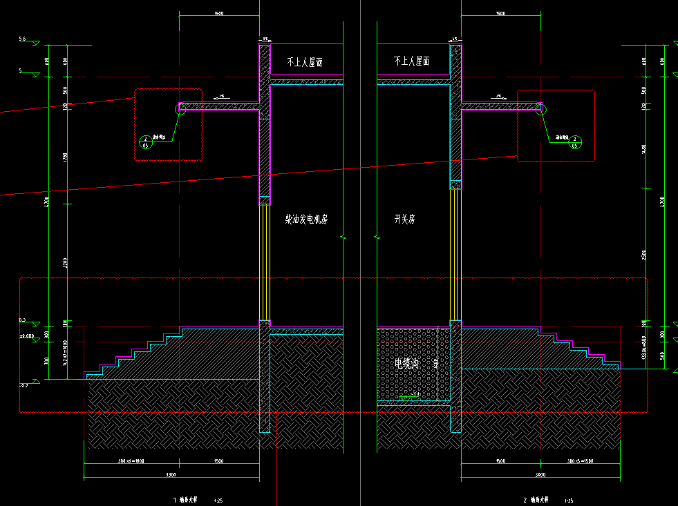

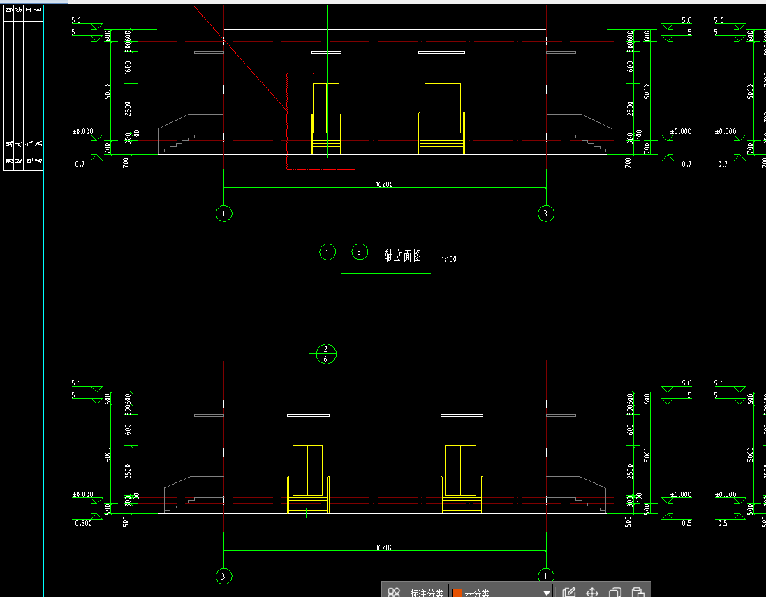

請問室外地坪標高是0.5還是0.7,為什么呢

這個應該是建筑物周邊的標高不一樣,可以用平均數去計算室外標高

一邊是-0.5 一邊是-0.7 ,兩邊的室外地面不一樣高。
