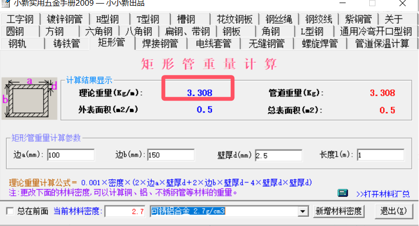

哪位老師知道,100*150*2.5鋁方管的理論重量。或者有啥軟件可以查看。179473603@qq.com
