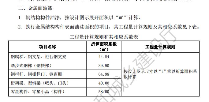

  • 這個很難估計 正常需要根據外表面積計算刷油用量  因為鋼結構的形狀不同 影響會很大~

  • 查看定額內的系數看看鋼結構
    首次提交 2024-11-12 11:18:04  最近修改2024-11-12 11:19:18 (修改過1次)

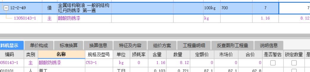

  • 答疑解惑用油漆8.12kg還要用溶劑汽油。
    2024-11-12 11:20:09
  • 你好,那你這個需要知道具體的型材的規格,然后才能判斷具體的刷油面積、然后根據具體厚度計算其公斤。
