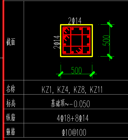

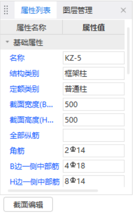

  • 請問哪位老師可以幫我具體分析一下這個柱的鋼筋呢?
    這個柱
    2024-11-12 09:15:21 補充
    具體分析

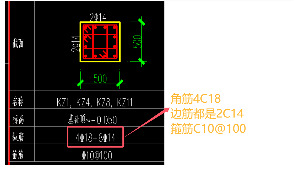

  • 柱子的角是4C18的  邊筋一邊是2C14的   箍筋是C10-100  4*4肢  全加密間距100
    分別用于KZ1 KZ4 KZ8 KZ11 名稱的柱    高度范圍是基礎頂?shù)綍r-0.05的標高
    首次提交 2024-11-12 09:00:08  最近修改2024-11-12 09:01:31 (修改過1次)
  • 角筋4c18,H邊2C14,B邊2C14;箍筋c10@100(4*4);
    2024-11-12 09:01:14
