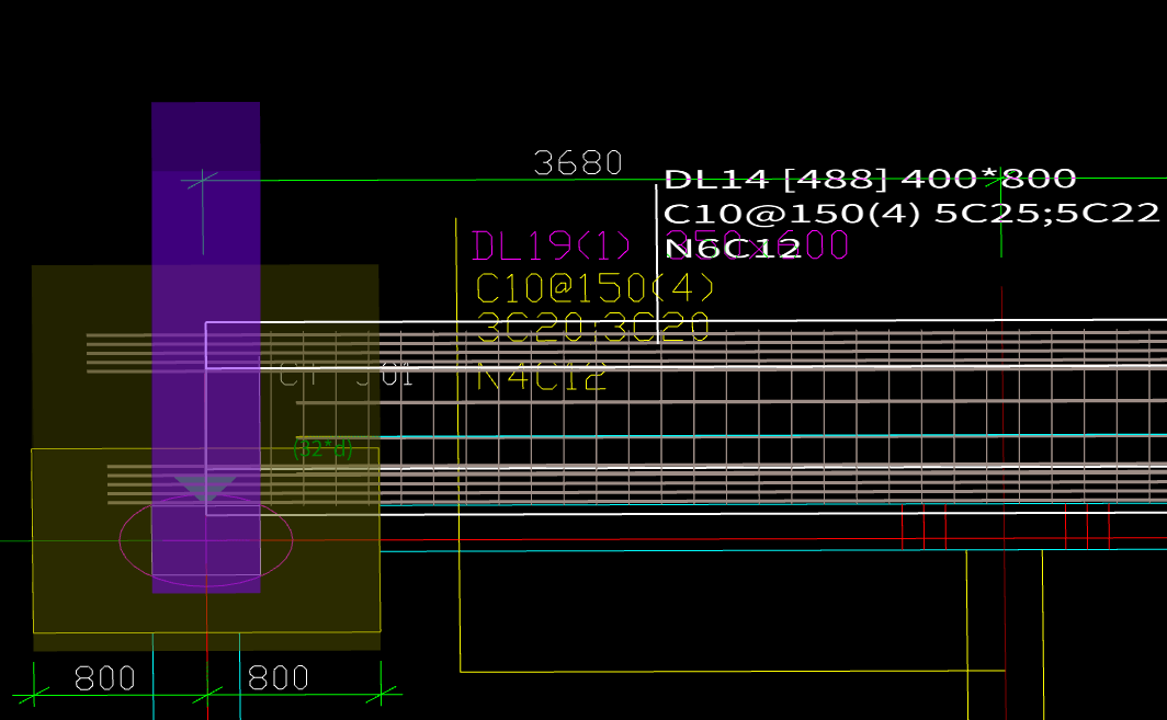

    老師請教下,問題1:上部筋和下部筋錨入到柱中心線長度不滿足600該怎么設置,是設置700、800、900呢?

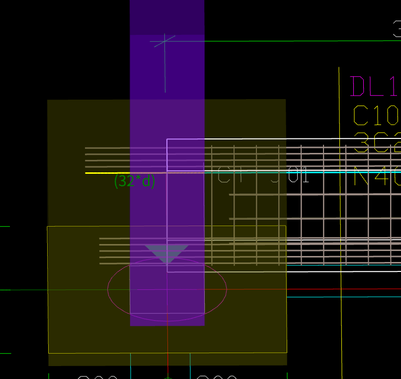

    問題2:側面筋錨入到承臺只有32d不滿足要求,該怎么設置?又怎么取值?聯系梁基礎聯系梁答疑解惑

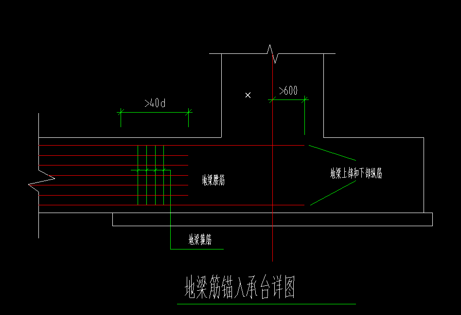

    圖2中側面鋼筋錨入32d,按設計修改為40d
    圖3中上部筋和下部筋錨入至中心32d,按設計修改為600
