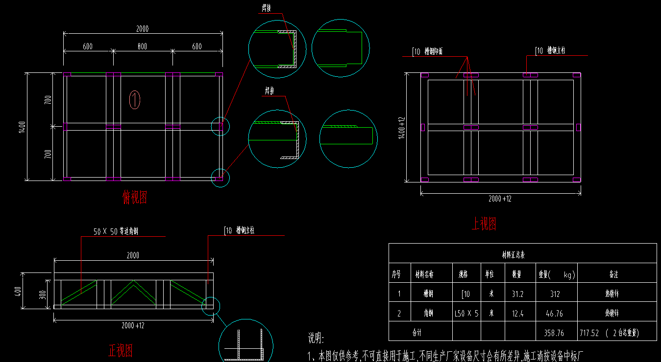

這是槽鋼和角鋼做的變壓器基礎,還有盤柜基礎,做的是鋼支架基礎,不同以前盤柜下的預埋槽鋼、角鋼,是否可以套一般鐵構件的制作和安裝定額?基礎槽鋼、角鋼定額是否專指預埋用槽鋼、角鋼?兩種的施工工藝不一樣。

一般鐵構件

預埋是土建專業,一般指預埋鋼板和下面的錨筋組成。基礎槽鋼是外露的,這個套基礎槽鋼
