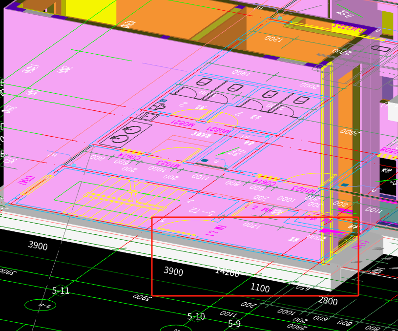

  • 請教一下,怎么設置外墻裝飾面扣除自定義線所占的外墻面積?
    裝飾面
  • 要設置外墻裝飾面扣除自定義線所占的外墻面積,您需要按照以下步驟操作:
    • 打開廣聯達軟件,進入工程設置界面。
    • 選擇“土建設置”選項。
    • 在土建設置中找到“計算規則”部分。
    • 選擇“清單/定額規則”,然后定位到“裝修”類別。
    • 過濾工程量,選擇需要查看的墻面裝飾面。
    • 在過濾扣減構件中,選擇自定義線作為扣減對象。
    如果需要單獨修改某個圖元的扣減關系,可以直接選中該圖元,在屬性列表中進行調整。對于自定義線與自定義點、自定義面之間的扣減優先級,可以在屬性編輯框中查看并修改。
