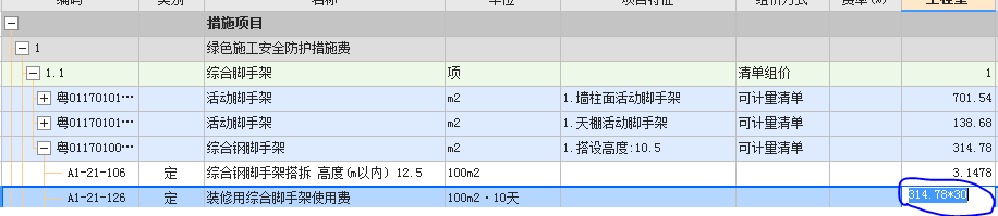

  • 一個月的使用費工程量是這樣填吧?

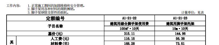

    使用費
    乘以3,不是30,因為定額單位是100m2/10天
    2024-11-11 11:00:47
  • 按規則計算,套對應的工程量
