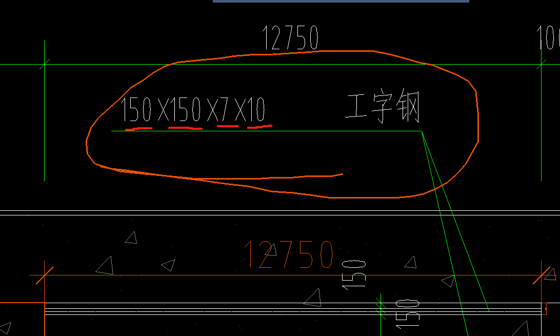

工字鋼參數,150【寬】*150【高】*7【腹板厚度】*10【翼緣厚度】,這個應該是H型鋼。
2024-11-11 10:07:03

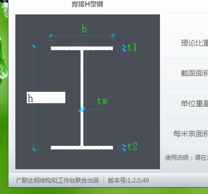

【腹板厚度】和【翼緣厚度】
2024-11-11 10:08:38
雪蓮 鉑金專家
答題: 31607 被贊: 7842
如圖,b=150,h=150,tw=7,t1=10
2024-11-11 10:09:17
