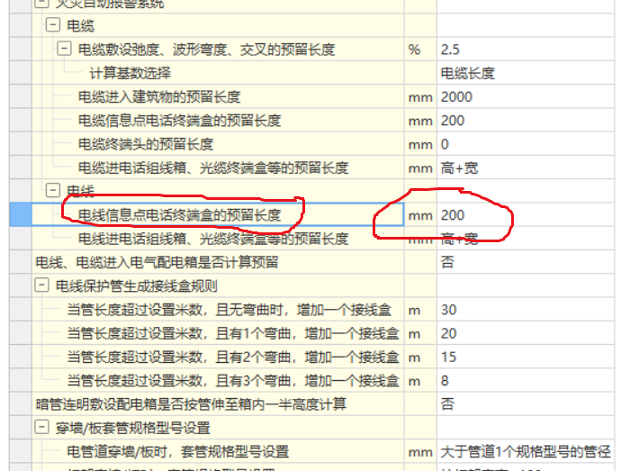

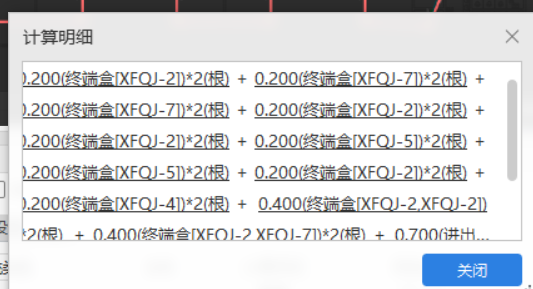

有關消防火災報警系統,現在連接感煙、感溫等器具,電線要預留0.2米的長度么,我記得老師以前沒有要求,但現在畫圖軟件給加上了這個長度
2024-11-11 09:55:00 補充
藍鯨 鉆石專家
答題: 65086 被贊: 70922
不需要,規則沒有這個規定
