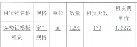

  • 我現(xiàn)在要做成本分析,按照進度節(jié)點算出鋁模沾灰面積,請問需要考慮模板周轉(zhuǎn)次數(shù)嗎
    成本分析答疑解惑跟鋁模廠家按租賃天數(shù),按進度節(jié)點總共提出量為18163.82m2,我是直接18163.82*1.6272*77天,還是考慮周轉(zhuǎn)3層周轉(zhuǎn)1次用1397.217*3*1.6272*77?
  • 不考慮,認可回答請點贊全是免費進行的

  • 你好,你這個租賃天數(shù),這個所有的面積都一樣嗎?應(yīng)該有時間長短的吧。你這個需要核實哈,應(yīng)該不會整體都一樣的。
