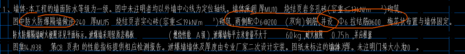

  • 這個防火墻體的鋼筋是不是要用剪力墻畫?
    墻畫
全部回答 (5) 首答僅用{{minutesHtml}}
  • 是的
    2024-11-08 17:54:50
  • 就是剪力墻
    2024-11-08 17:55:29
  • 鋼筋,表格中輸入。如果用剪力墻,混凝土與實心磚墻要自己進行材料轉(zhuǎn)換。
    2024-11-08 17:57:17
  • 是剪力墻
    2024-11-08 23:04:19
  • 不是的,是砌體墻材料,只是砌墻的兩側(cè)設(shè)置鋼筋網(wǎng),表格內(nèi)計算
    2024-11-09 10:12:06
