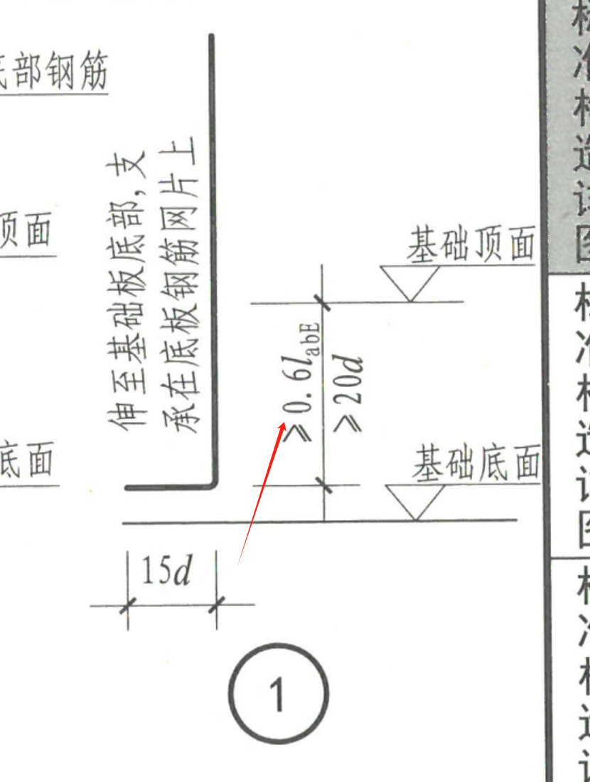

    剪力墻插入基礎的鋼筋,根據22G101-3第2-8頁,基礎中不滿足直錨時,要求滿足20D或0.6LAE,下部鋼筋彎15D。若不滿足20D,應該彎多少?
    墻插
    這應該是設計人員考慮的
    若不滿足20D,應該是加筏板厚度或者鋼筋直徑減小

  • 計算設置,節點設置里面修改
