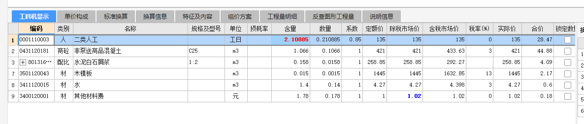

  • 水刷混凝土面層 紋形混凝土面層區別在哪里 價格差異還蠻大
    上面是水刷 下面是紋形
    混凝土面
    施工工藝不同,單價就不同。水刷上面有一層水泥石屑漿,用工、料、機多,面紋路是在混凝土面上用專用機械或工具作紋路,相對簡單點,用工、料、機少。
