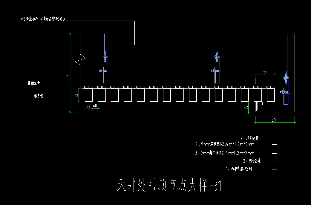

  • 吊頂龍骨(如圖)套哪種定額
    龍骨
    2024-11-08 11:22:32 補充
    吊頂龍骨
    哪個

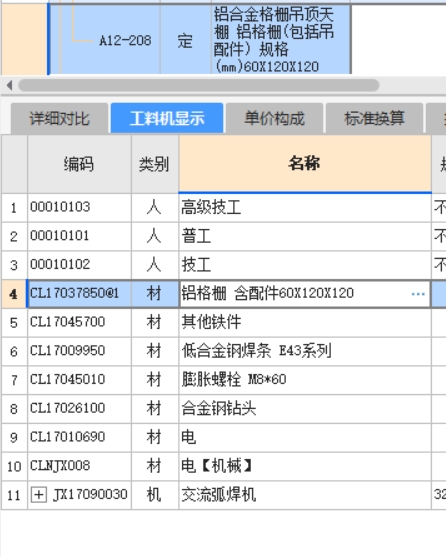

  • 套格柵吊頂。
    2024-11-08 11:22:09
  • 建筑行業(yè)快速問答平臺-答疑解惑格柵吊頂,我這個不是廣達,但定額是一樣的,你可以找找看

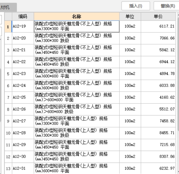

  • a12-25
    2024-11-08 11:36:11
  • U型輕鋼龍骨600*600不上人型+鋁格柵吊頂
