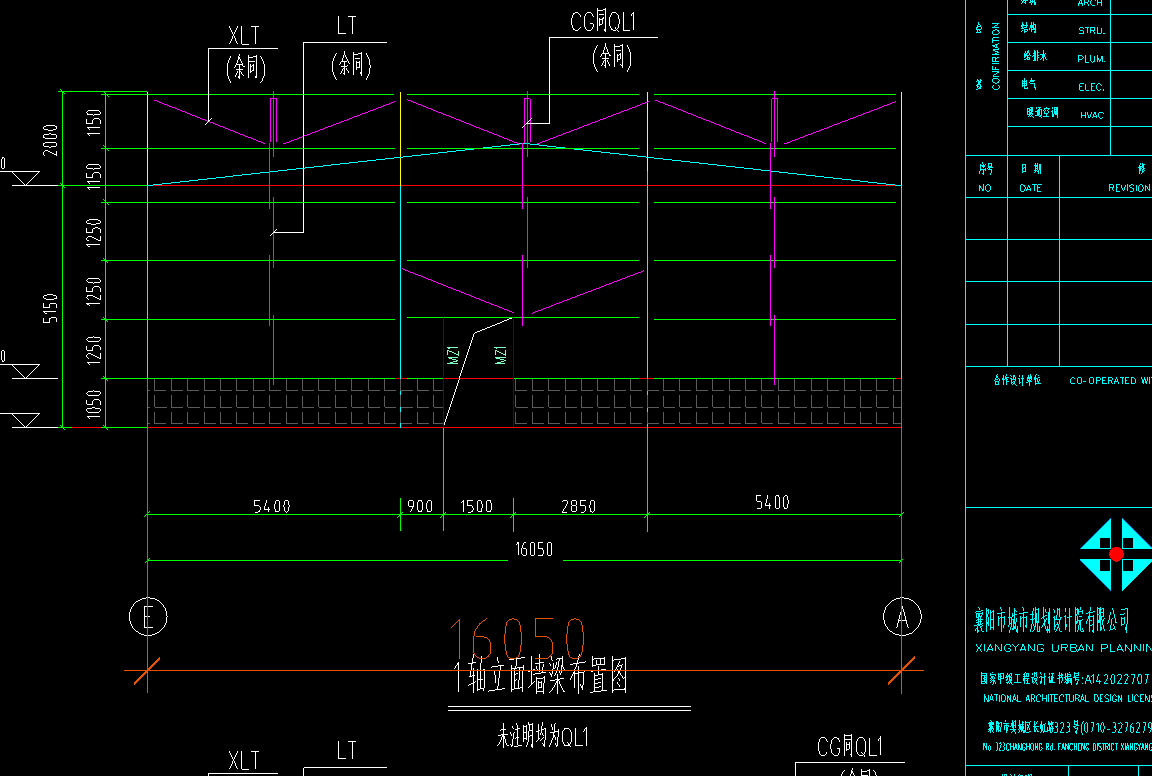

如圖,請問墻梁(QL1)怎么看,表示在哪個位置
愛我中華
答題: 448 被贊: 113
綠色線條位置。
2024-11-07 16:29:35
xz0799 黃金專家
答題: 3904 被贊: 632
不是墻梁,是墻檁條,所有橫的綠線都是
2024-11-07 16:47:32
