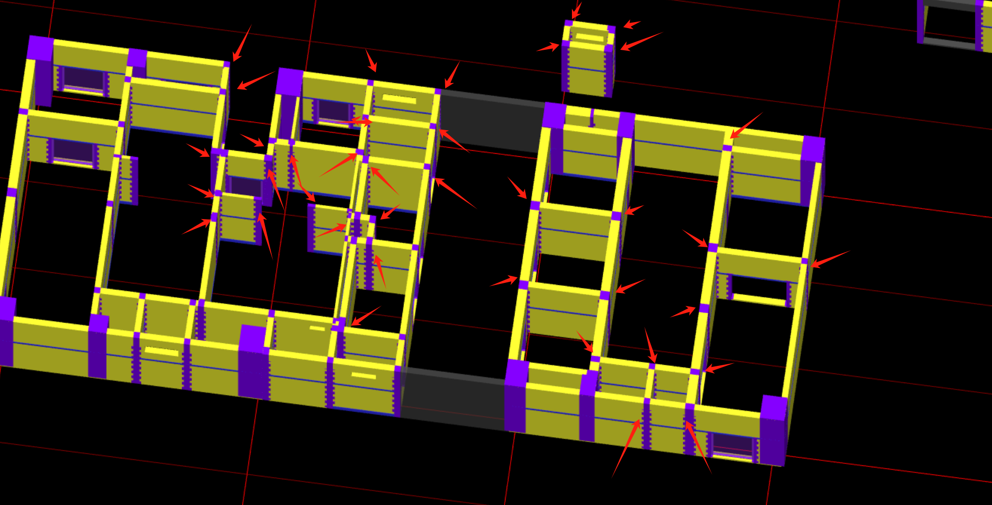

  • 構(gòu)造柱何為轉(zhuǎn)角?

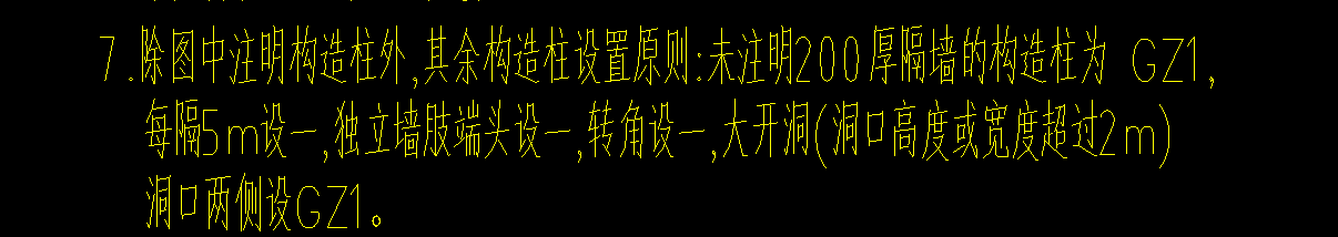

    何為轉(zhuǎn)角?十字交叉、T字型處、陽角、陰角是否均為轉(zhuǎn)角?
    陽角
    2024-11-07 16:09:53 補充
    需要這么多構(gòu)造柱嗎?陰角

  • 陽角、陰角均為轉(zhuǎn)角。
    2024-11-07 16:10:09
  • 例如兩道磚墻成90度,相交處沒有框架柱,就是轉(zhuǎn)角,需要布置構(gòu)造柱
    2024-11-07 16:10:19
  • 上述位置都需要設(shè)置
    2024-11-07 16:10:19
  • 2024-11-07 16:11:02
  • 轉(zhuǎn)角 也包括陰角陽角,都需要設(shè)置
