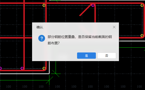

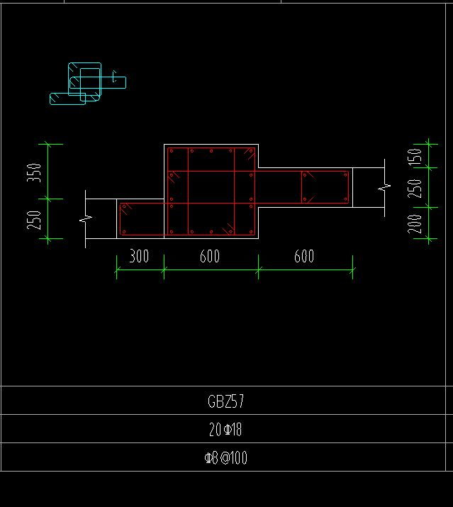

  • 圖紙中箍筋與縱筋的不布置方式在GTJ中顯示重疊,怎么辦
    箍箍筋
  • 只要布置的和圖紙一樣就行了,檢查一下,軟件只是提醒,或者識別柱大樣也可以
    首次提交 2024-11-07 11:33:28  最近修改2024-11-07 11:34:05 (修改過1次)
  • 不用識別,手動布置截面鋼筋試試
    2024-11-07 11:33:53
  • 刪除重新布置
    2024-11-07 11:52:33
  • 手動布置就行
    2024-11-07 14:23:09
