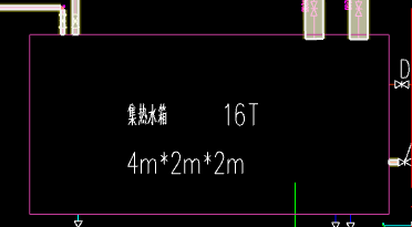

  • 請(qǐng)問集熱水箱的供回水管的管道工程量需要計(jì)算到中點(diǎn)嗎?

  • 不需要進(jìn)箱即可

  • 不用計(jì)算到水箱中點(diǎn)。
    你圖上畫的就可以。
