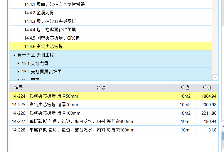

正常來說,你們的定額應該有巖棉板或者夾芯板定額的

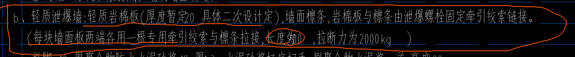

請問輕質泄壓墻
請問這種輕質泄壓墻在浙江應該編制什么清單定額呀
