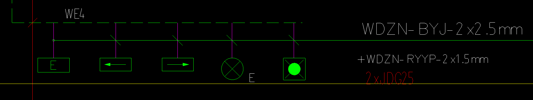

應急集中照明系統圖:到燈具的回路需要兩根管,一根電源線,一根信號線,那在廣聯達算量是要怎么操作(圖紙上只顯示一根線)
大夢歸禹 專家
答題: 534 被贊: 135
在電線配管下→新建配管→找到線材型號欄→輸入 WDZN-BYJ-2*2.5+WDZN-RYYP-2*1.5即可。
2024-11-08 09:56:00
