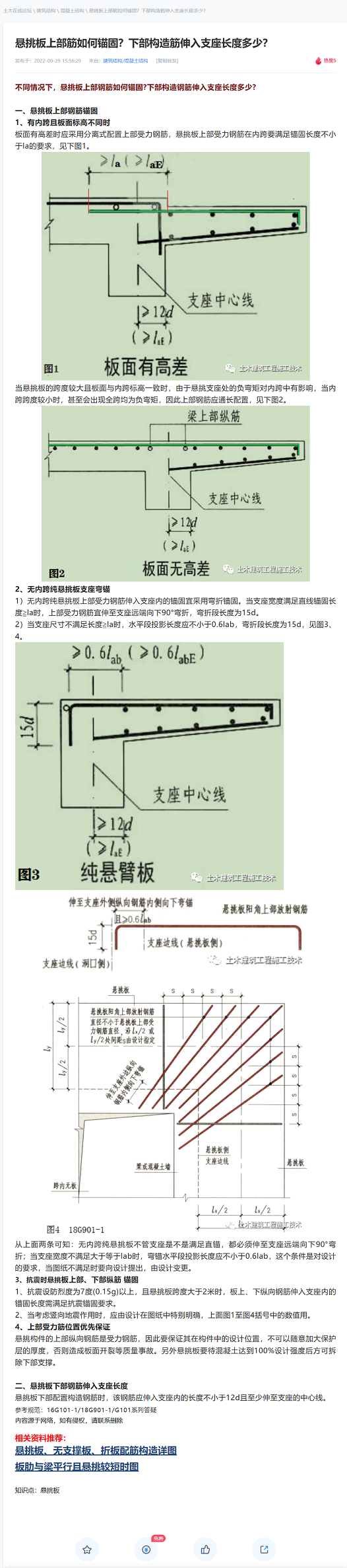

  • 這篇文章分析的懸挑板錨固長度正確嗎?
    平直段如果分析正確,無內跨板的懸挑板上部鋼筋,不管平直段錨固是否大于La,都要伸到支座遠端彎錨15d。而在22G101圖集中并沒有說明平直段錨固大于La時,不需要伸到支座遠端彎錨15d。
  • 對于無內跨板的懸挑板上部鋼筋,即使平直段錨固長度大于La(即基本錨固長度),在22G101圖集中并未明確說明可以不伸到支座遠端進行彎錨15d。因此,按照常規做法,無論平直段錨固是否大于La,都需要將鋼筋伸至支座遠端并進行彎折。這是為了確保結構的穩定性和安全性。所以,即使平直段滿足了直錨的要求,頂部鋼筋仍需按照彎折要求處理。
