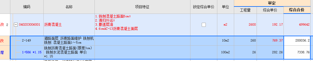

  • 您好,請問廠區混凝土道路銑刨,應該套市政維養還是套用市政相關子目?
    市政維養定額中的  瀝青路面維護-銑刨機-銑刨 混凝土路面
    市政定額中的 銑刨瀝青混凝土路面-銑刨水泥混凝土路面 單價*1.15
    項目審核為 場區內混凝土路銑刨鋪設瀝青,銑刨定額送審套用的市政維養,市政也有相同定額,但是相差金額太大,而且定額解釋中并沒有具體說明。
    這兩項定額的區別是什么,應該在什么情況下套用?
    2024-11-07 10:40:58 補充
    相同工程量金額相差較大
    混凝土道路
  • 有合適定額找合適定額(搜索+經驗),沒有合適定額找相似工藝定額換主材,都沒合適的就補充子目(最終目的單價包得住就行)。
    2024-11-12 09:51:42
  • 兩個定額用的銑刨機型號不一樣,臺班差價很大,且用人工含量差距也很大,2-149且含著外運,有自卸汽車。
