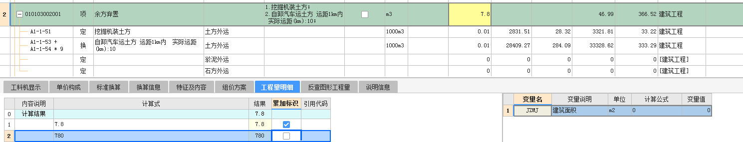

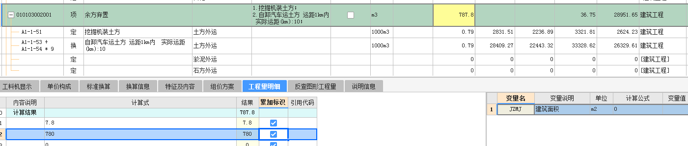

  • 同一清單為什么工程量不一樣,綜合單價發生變化
    單價
    綜合單價
  • 答疑解惑

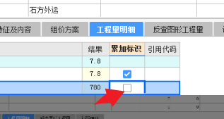

    沒有勾選
    2024-11-06 09:21:02
  • (定額工程量1*定額單價1+定額工程量2*定額單價2)/清單工程量=清單單價;
    你現在定額工程量1以及2都變了,清單單價當然不一樣。
    2024-11-06 09:22:20
