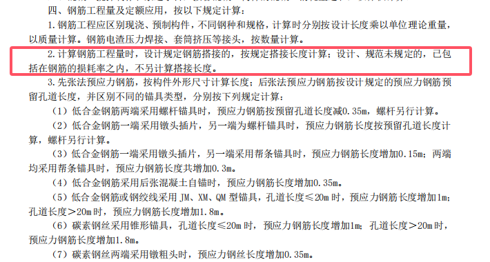

    沒有圖形,進行投標如何考慮接頭,有沒有相應的倍數
  • 不用單獨計算,一般含在定額含量中。
    定額計算規則說明中:

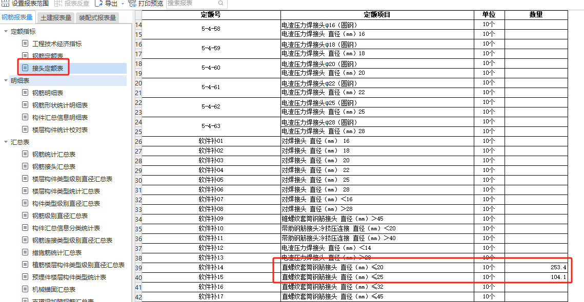

  • 搭接設置里確定好定尺長度,后面報表里有接頭數量
