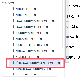

植筋報表里有根數(shù)

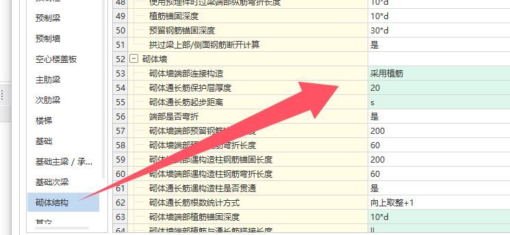

布置砌體加筋,匯總計算,查看工程量。

關于砌體加筋根數(shù)計算方式的設置問題
砌體加筋根數(shù)計算方式,軟件默認的是向上取整+1,這樣算出來的鋼筋量跟實際相比是不是偏大呢?如果偏大,應該怎樣調(diào)整設置,應該選擇哪一個 四舍五入、四合五入+1、向下取整、向下取整+1、向上取整?
