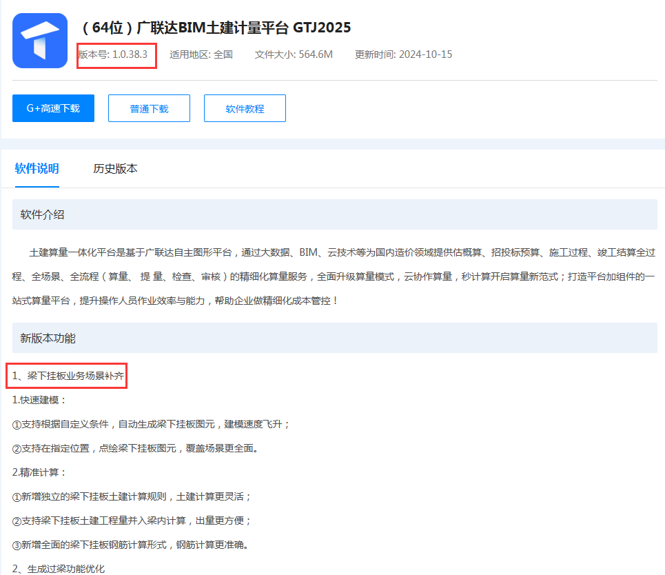

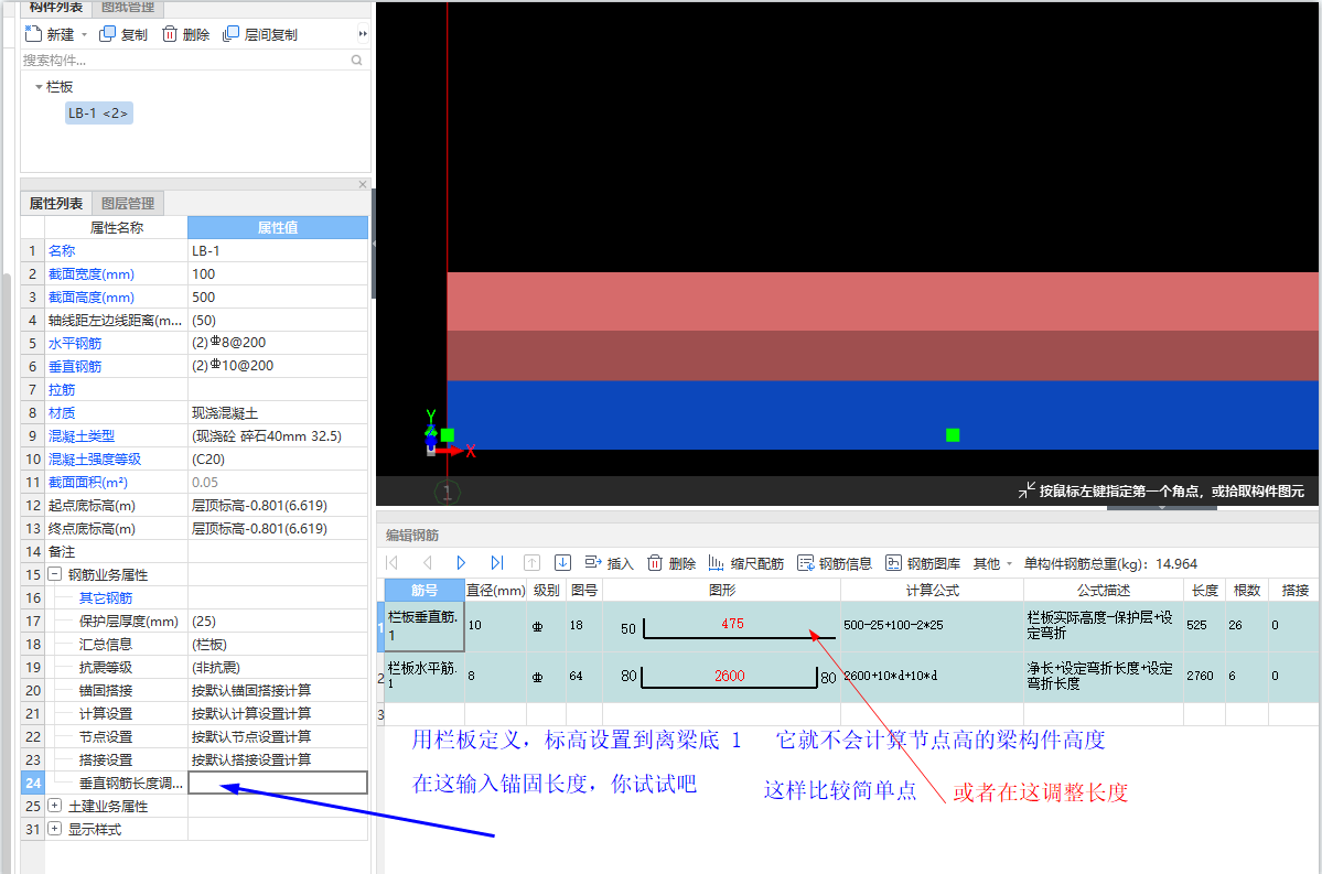

在GTJ過梁 建模的生成過梁里沒有 梁下掛板 該用什么畫
陳工 鉆石專家
答題: 202412 被贊: 47688
梁下掛板,用剪力墻定義布置。
