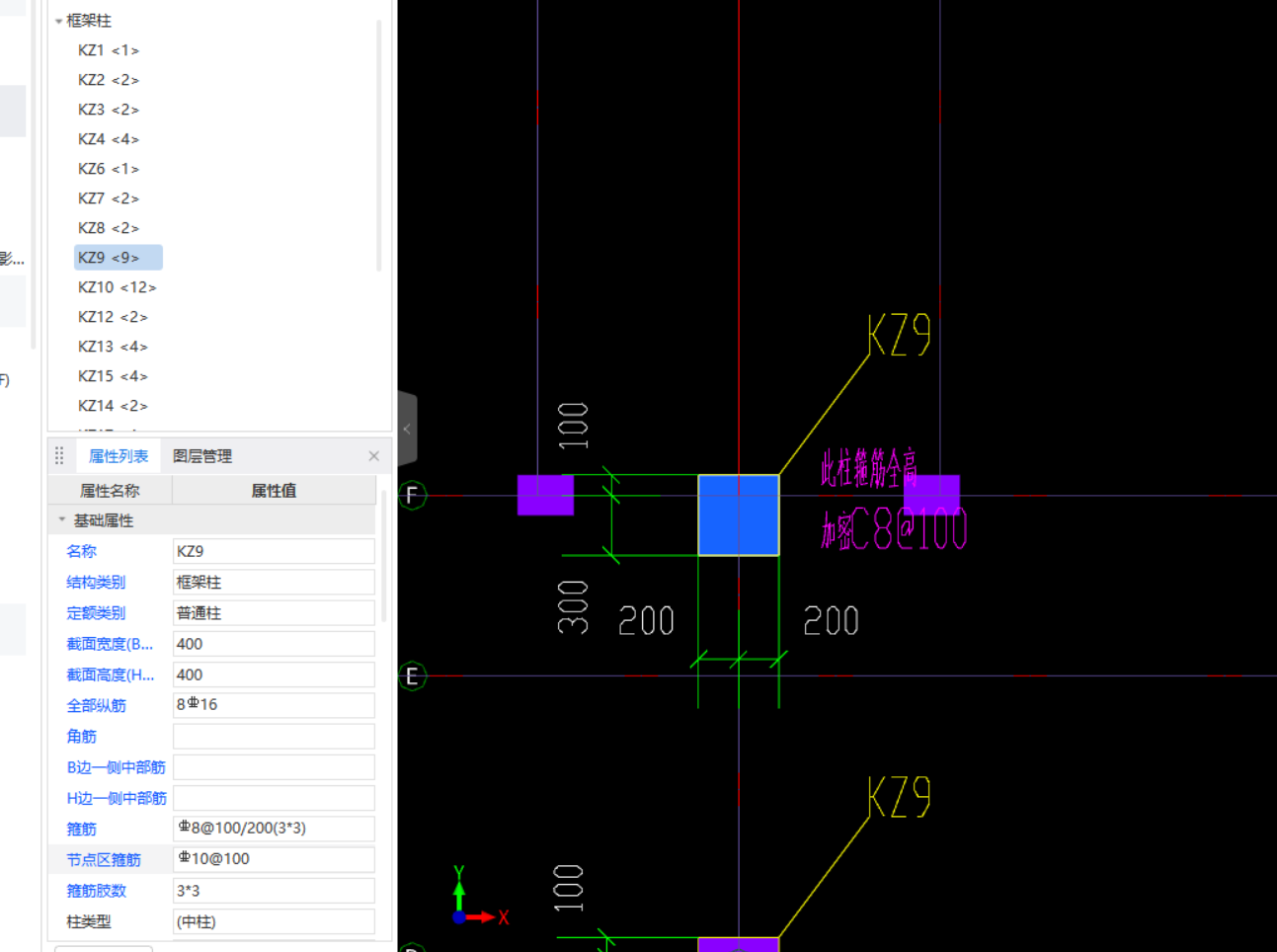

  • 請問這種有節點區箍筋的全高加密該如何設置
    全高加密,箍筋改成是把φ8@100/200改成φ8@100后,節點區箍筋不用改嗎
    如果是C8-100全加密 的   節點區箍筋就不考慮了
    首次提交 2024-11-04 18:49:50  最近修改2024-11-04 18:50:45 (修改過1次)
  • 如果設計要求有節點區的箍筋  C10@100,箍筋加密為C8@100后,節點區的箍筋不用改,是C10@100
