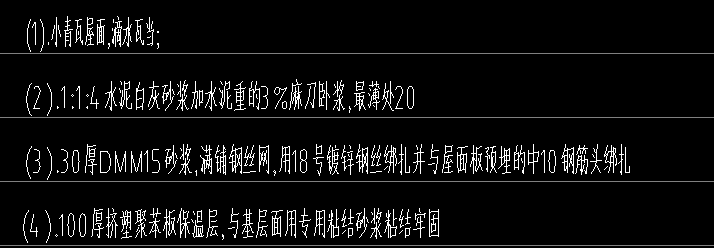

Embiid 2024-11-04 10:15:52 | 浙江省 土建 | 123查看 1回答
cccp 黃金專家
答題: 3385 被贊: 1085
屋面面積,用屋面構件布置
首次提交 2024-11-04 10:16:33 最近修改2024-11-04 10:16:44 (修改過1次)
鋼絲網長度怎么手算工程量
