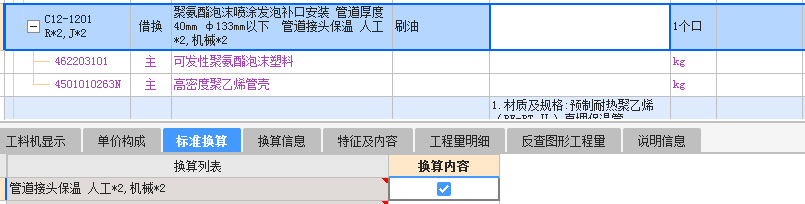

想法 2024-11-04 09:19:47 | 山西省 安裝預算計價軟件GCCP | 164查看 3回答
zhangy 鉑金專家
答題: 101308 被贊: 73308
接頭部位安裝保溫要乘系數。
2024-11-04 09:21:42
可遇難求 鉆石專家
答題: 105072 被贊: 41848
管道接頭保溫是指直埋保溫管,管道接頭處需要發泡保溫,需要乘以2。
2024-11-04 09:22:14
藍鯨 鉆石專家
答題: 64821 被贊: 70565
是的
回答正確請采納并點贊,因為每一個專家都是免費服務
