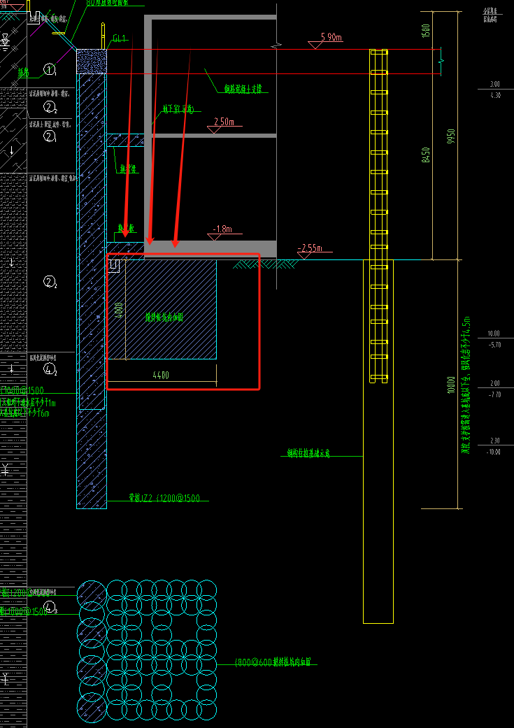

  • 請問一下老師們,這個基坑支護的坑內加固的攪拌樁怎么理解
    請問一下這個攪拌樁坑內加固部分,是不是從標高5.9m開始打,一直打到-2.55再下去4m,4m為實樁,其他為空樁?
    然后這個部分的工程量怎么計算呢,看最下面那里的圖例是800@600,計算實樁是平面長度/600間距*7根*4m長度嗎
    樁
  • 你好。一般是從-2.55米開始打的,下面的圖例看起來沒有滿打需要核實。
