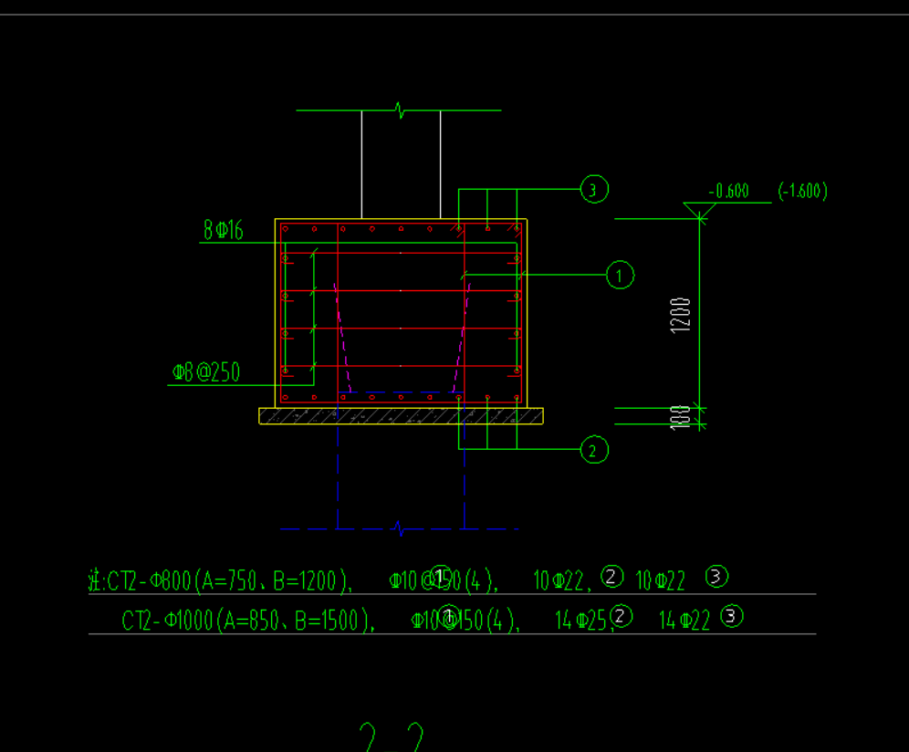

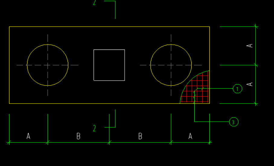

  • 各位老師 數字1、2、3分別表示的什么呀
    這樣子填對嗎

    鋼筋的筋 號  1是箍筋   2是承臺梁底筋  3是承臺梁的上筋

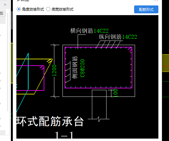

    定義承臺時配筋形式里選擇梁式配筋的承臺定義   就可以直接輸入對應的信息

  • 選擇梁式配筋 承臺的廣東省
    首次提交 2024-11-02 10:10:07  最近修改2024-11-02 10:47:08 (修改過1次)
  • 用梁式配筋對應設置
