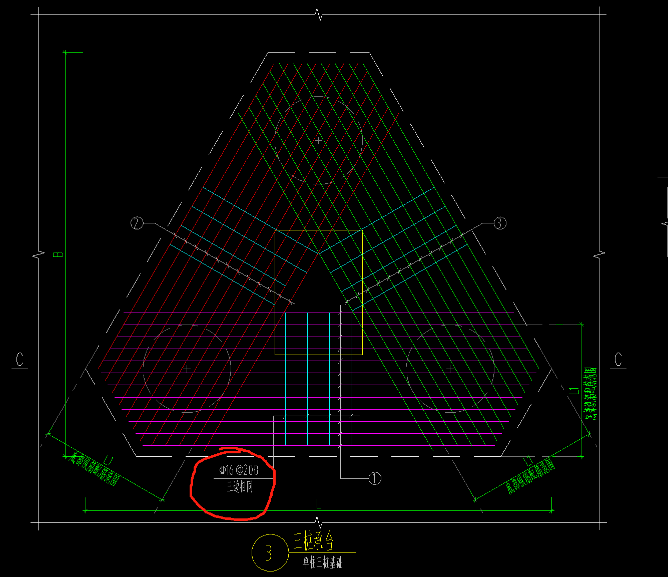

liee 2024-11-01 16:32:16 | 山東省 土建 | 75查看 3回答
陳工 鉆石專家
答題: 202267 被贊: 47648
在其它鋼筋中輸入的:
2024-11-01 16:33:57
zhangy 鉑金專家
答題: 101279 被贊: 73277
這部分鋼筋在其他鋼筋屬性中輸入。
2024-11-01 16:33:18
馮福連 鉑金專家
答題: 90930 被贊: 30833
這分布短筋只能在其它鋼筋里輸入的
2024-11-01 16:34:02
樁承臺的分布筋怎么布置
1、這種分布鋼筋在軟件GTJ2018里怎么計算? 在軟件的樁承臺里好像沒看到有一樣的圖例? 2、如果手算輸入的話,這種分布筋的范圍和根數應該是怎么布置?布置范圍從樁心算到樁心還是只算2根就行了?
請問:承臺樁間連接筋的分布筋長度及布置范圍如何確定呢?
請問箭頭指向的樁間連接筋跟布置范圍怎么看?
2024-08-06 16:59:15 補充
按照圖紙上的受力筋范圍畫的,可是還是提示布筋范圍重疊。
三樁承臺分布筋和受力筋布置范圍我畫的對嗎
分布筋布置范圍為什么是1400-700呢,感覺減不著呀,沒什么關系,還有受力筋的范圍不用具體到100*7+16*8嗎2023-03-14 09:35:15 補充我一直以為,分布筋的范圍,是a的長度范圍,看來是b的長度范圍。或者是說,沒有必要計較a與b差的那么點距離,現場施工時,2*(a-b)的距離不足以再增加一根分布筋了,即使增加也可以忽略。所以分布筋c10-200的根數就是(1400-700)/200+1=4根。
