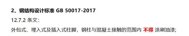

  • 不用
    廣聯(lián)達(dá)服務(wù)新干線
    首次提交 2024-11-01 14:02:11  最近修改2024-11-01 14:07:54 (修改過(guò)1次)
  • 一般不做
    2024-11-01 14:03:01
  • 北京市

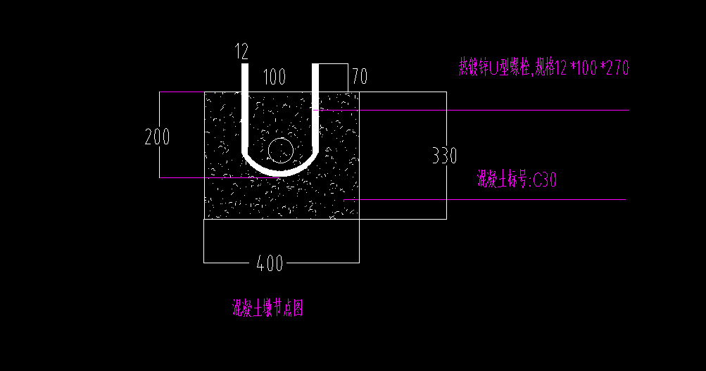

    設(shè)計(jì)寫(xiě)的很清楚熱鍍鋅,沒(méi)要求說(shuō)刷防腐漆,不要自己加戲
