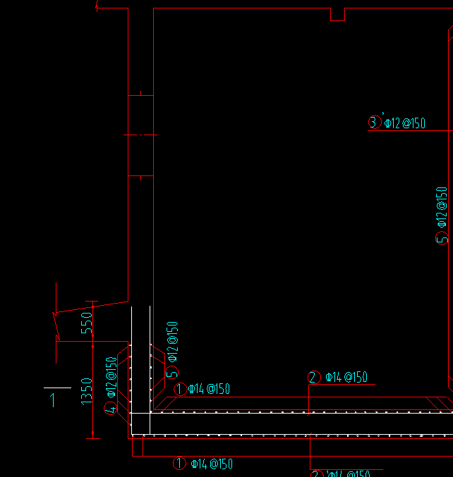

剪力墻 鋼筋未全高設置,這種鋼筋該怎么設置

在其它鋼筋中設置即可。

設置好標高,按圖繪制,分兩段

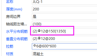

水平筋輸 (2)C12@150[1350]
