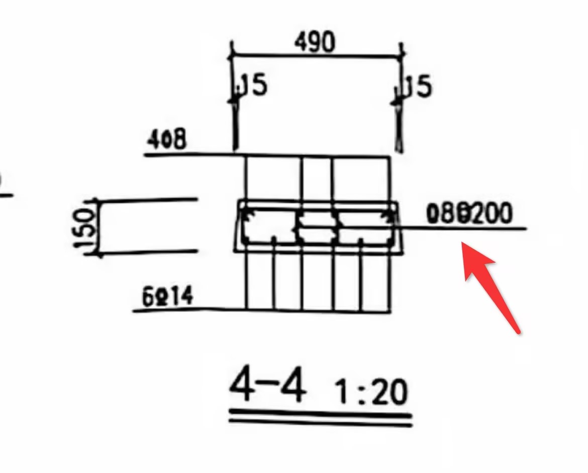

箍筋
2024-10-31 11:32:04
如一
答題: 419 被贊: 92
這是個梁或者梁式配筋的承臺,那是4支箍的箍筋
2024-10-31 11:33:50
天涯浪子 鉑金專家
答題: 52240 被贊: 16365
梁,用暗梁繪制
