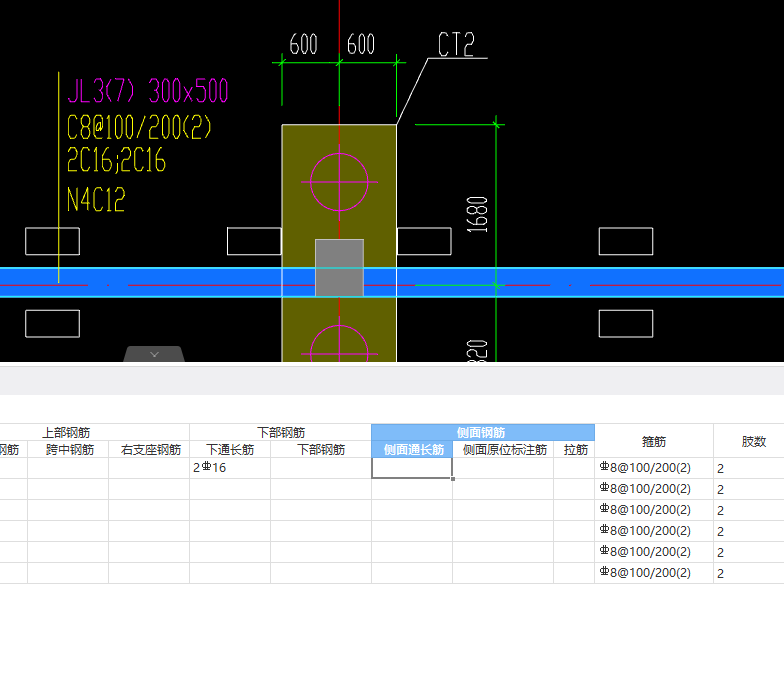

  • 各位老師這個N4C12鋼筋是側面原位標注筋嗎
    側面原位標注筋
  • 屬性里輸側面鋼筋就可以,通長的
    原位標注
    首次提交 2024-10-31 10:21:47  最近修改2024-10-31 10:25:28 (修改過1次)
  • 可以,就是這里
    2024-10-31 10:23:56
  • 側面鋼筋,分構造鋼筋G 和抗扭鋼筋N,兩者的錨固長度不同,
    這是集中標注,在梁信息里輸入對應的信息就可以,不用用編輯鋼筋里一個的輸入
    如果非要在編輯鋼筋里輸入 也需要在光標右邊的位置輸入。
    2024-10-31 11:30:01
