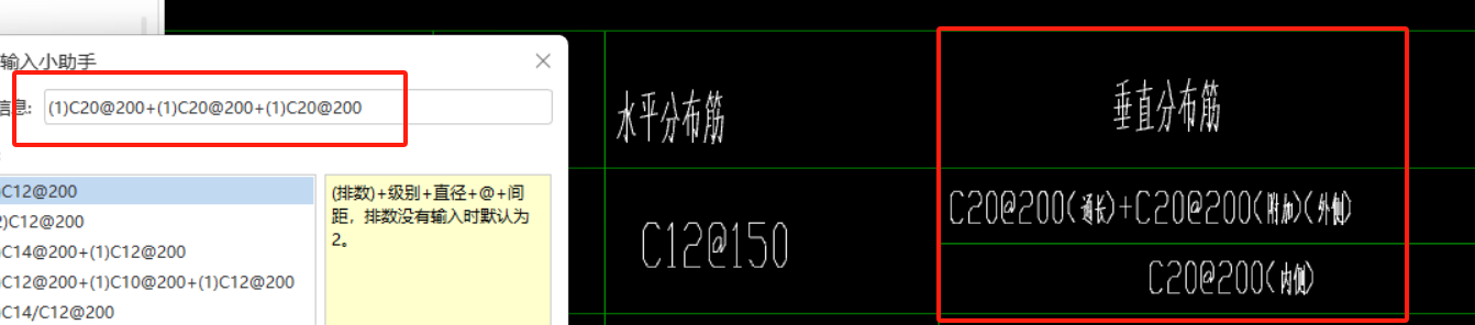

結合大樣圖看一下吧,那根附加的可能不通長,那就在其他鋼筋里輸入

各位老師,這個剪力墻鋼筋這樣設置對嗎?
